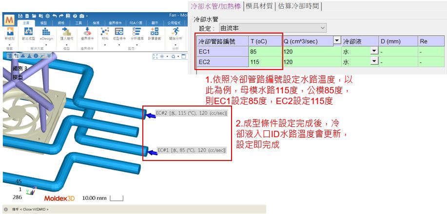

如標題所述,目前有一個案子,材料是
PC+10%
玻璃纖維,母模因為是產品外觀面的關係,水路溫度是
115
度,公模水路溫度設定
85
度,要如何設定不同水路溫度?

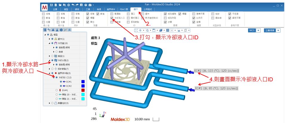

以範例專案
Fan
做說明,先顯示冷卻水路與冷卻液入口ID
至成型條件中冷卻水管設定頁面
設定冷卻水路溫度
Update
