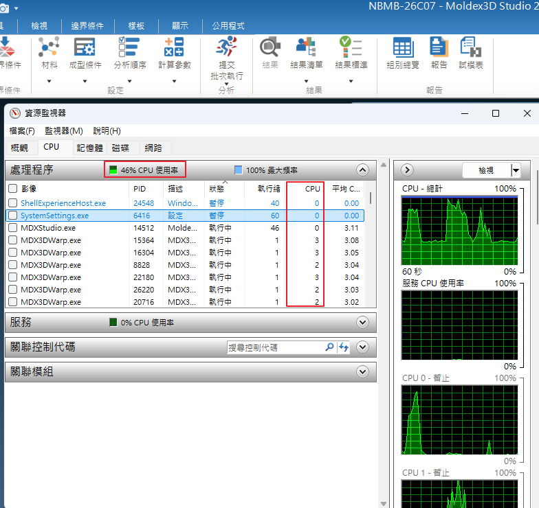

【最近使用Moldex3D 2026 R2版本時,在開啟Moldex3D 2026 R2軟體,或是NX繪圖軟體,分析時的CPU使用率會從原本5%會變成2.5%,關閉Moldex3D 2026 R2軟體,或是NX繪圖軟體,又會變回5%。(主機作業軟體Win11 8核心)】
經過測試,並不只以上情況,在MDXComputingManager2026縮小至右下的隱藏工作區內,CPU使用率也會降至2%~3%,在開啟不同軟體或是網頁時,MDXComputingManager2026放置視窗畫面最上層,分析使用率才會維持在5%,一但放置其他軟體或是網頁視窗後方,CPU使用率就會降至2%~3%。
是否可以調整?要從那邊調整?
讓分析時的CPU使用率維持在5%,不會因為開啟軟體時,使用率會減半,過去在使用2025版本時,沒有發生這問題。

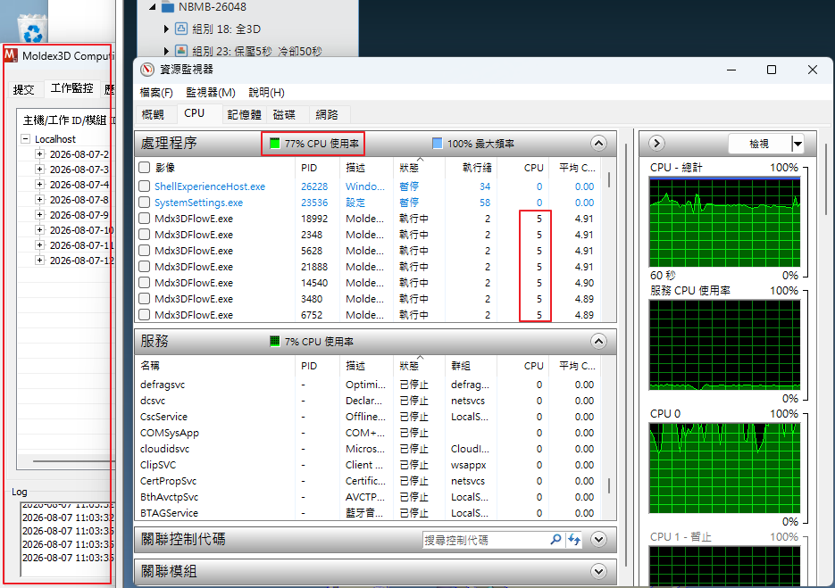

開啟Moldex3D軟體,MDXComputingManager2026在背後執行,分析的CPU使用率2%~3%

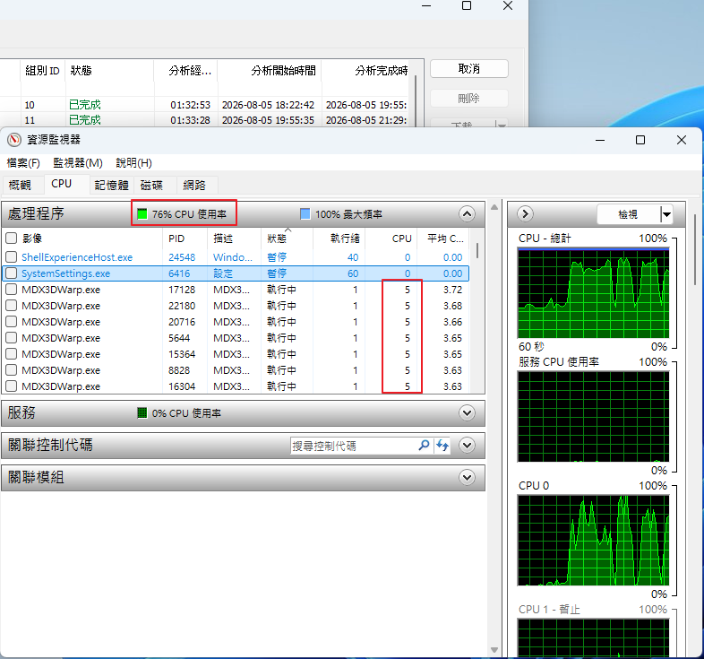

關閉Moldex3D軟體,只剩MDXComputingManager2026視窗,分析的CPU使用率5%
發現在畫面留下一部分MDXComputingManager2026有顯示出來,CPU的使用率就不會下降,如下圖方式。
