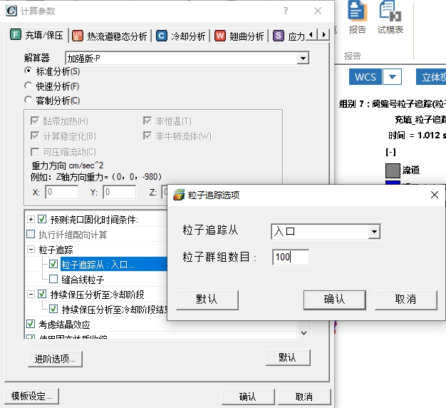

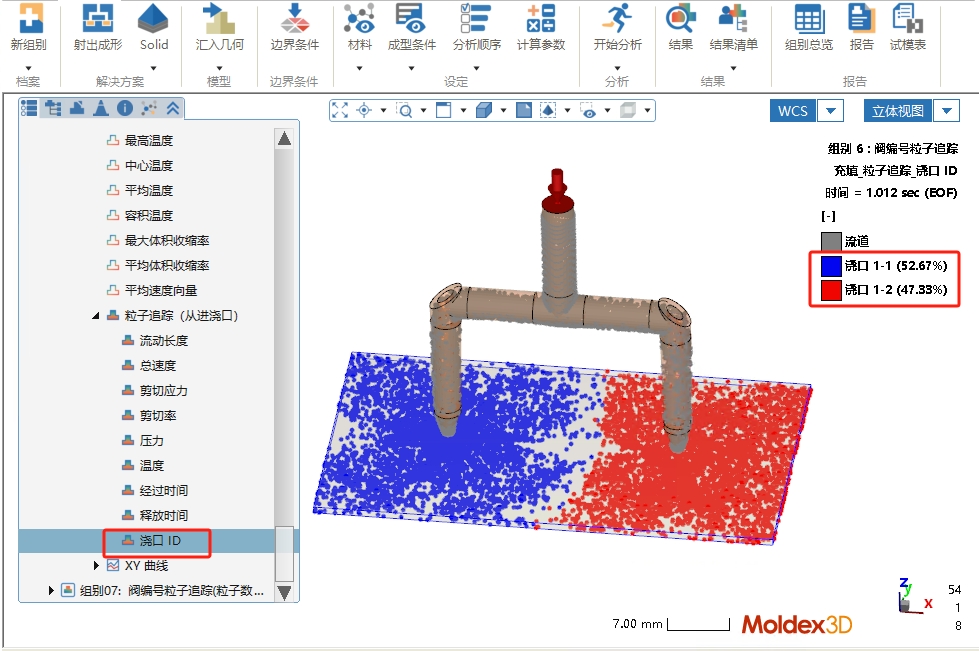

①需要搭配粒子追踪(Particle Tracer)结果来确认浇口贡献度

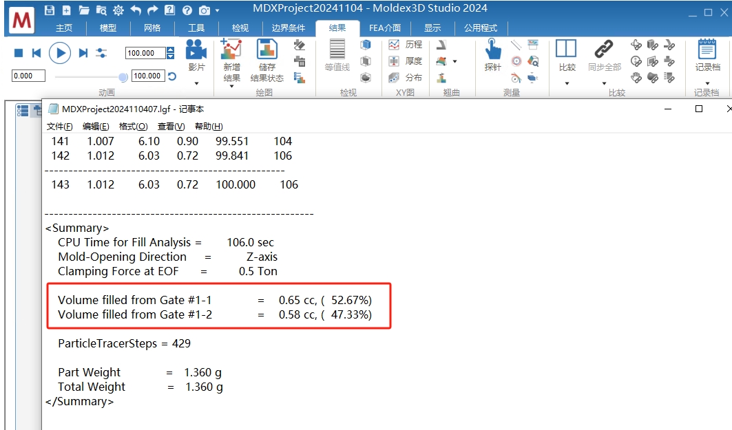

②通过充填log档案查看
