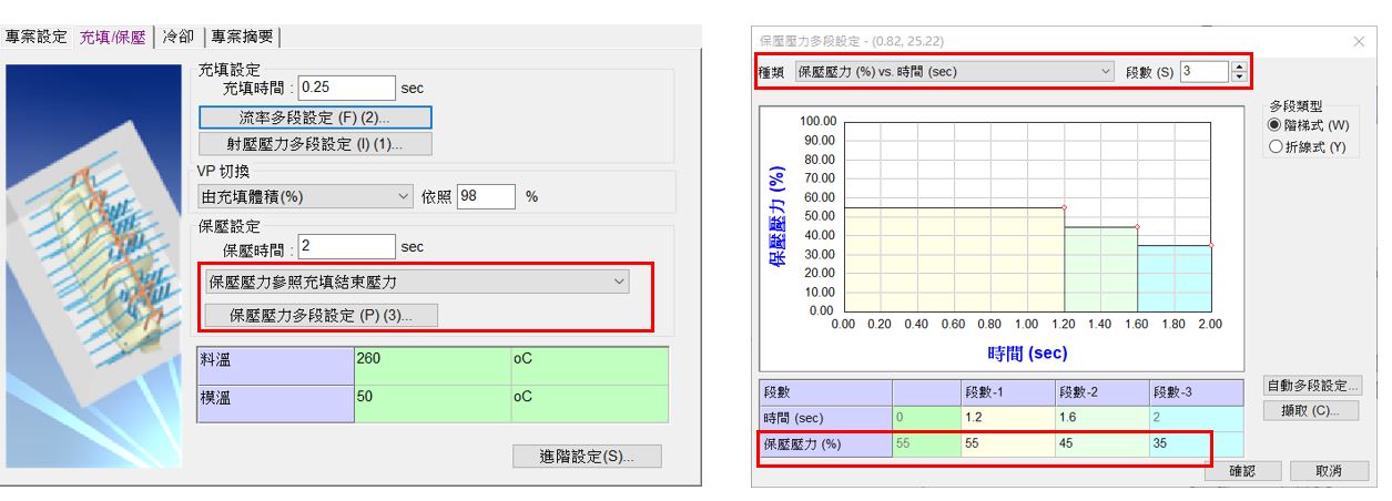

  1. 檢視前一組的保壓壓力設定 :以範例專案風扇為例,檢視前一組的成型條件設定,保壓壓力使用參照充填結束壓力,在保壓壓力多段設定是3段,55/45/35%。

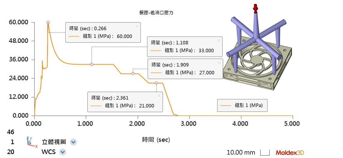

  2. 至前一組保壓結果_XY曲線_進澆口壓力,查看保壓壓力MPa值。三段保壓壓力分別為33/27/21MPa

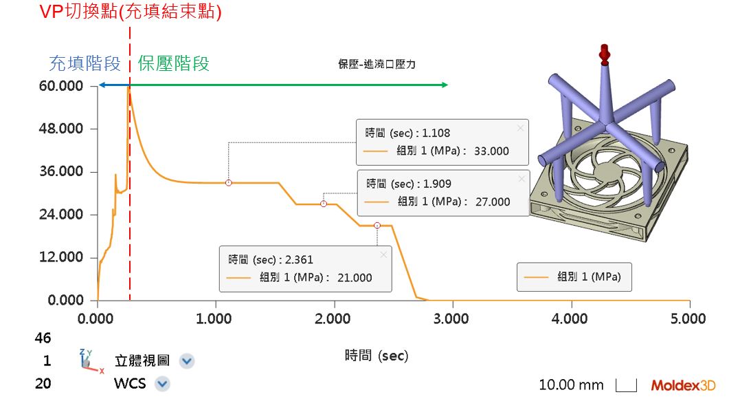

  3. 三段保壓壓力MPa值由來 : 充填結束時的壓力約60MPa,成型條件設定是參照充填結束壓力 *  55/45/35%,則60*55% / 60*45% / 60*35% = 33/27/21MPa

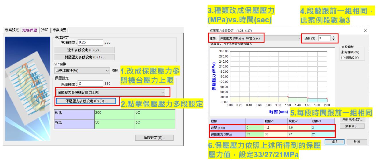

  4. 將前一組同樣保壓壓力條件輸入到新的組別
