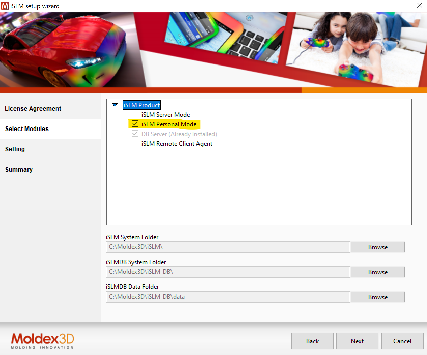

在安裝包中勾選 「iSLM Personal Mode」和「DB Server」(*DB Server 為必安裝項目),並設定後續本地主機 IP 地址、License Monitor 的 IP 位置和 License Monitor 的埠等資訊。
RE: iSLM Personal Mode 要怎麼安裝?
檢查模組的配置是否正確。若沒有問題,點擊 安裝 開始 iSLM – Personal Mode 的安裝程序。

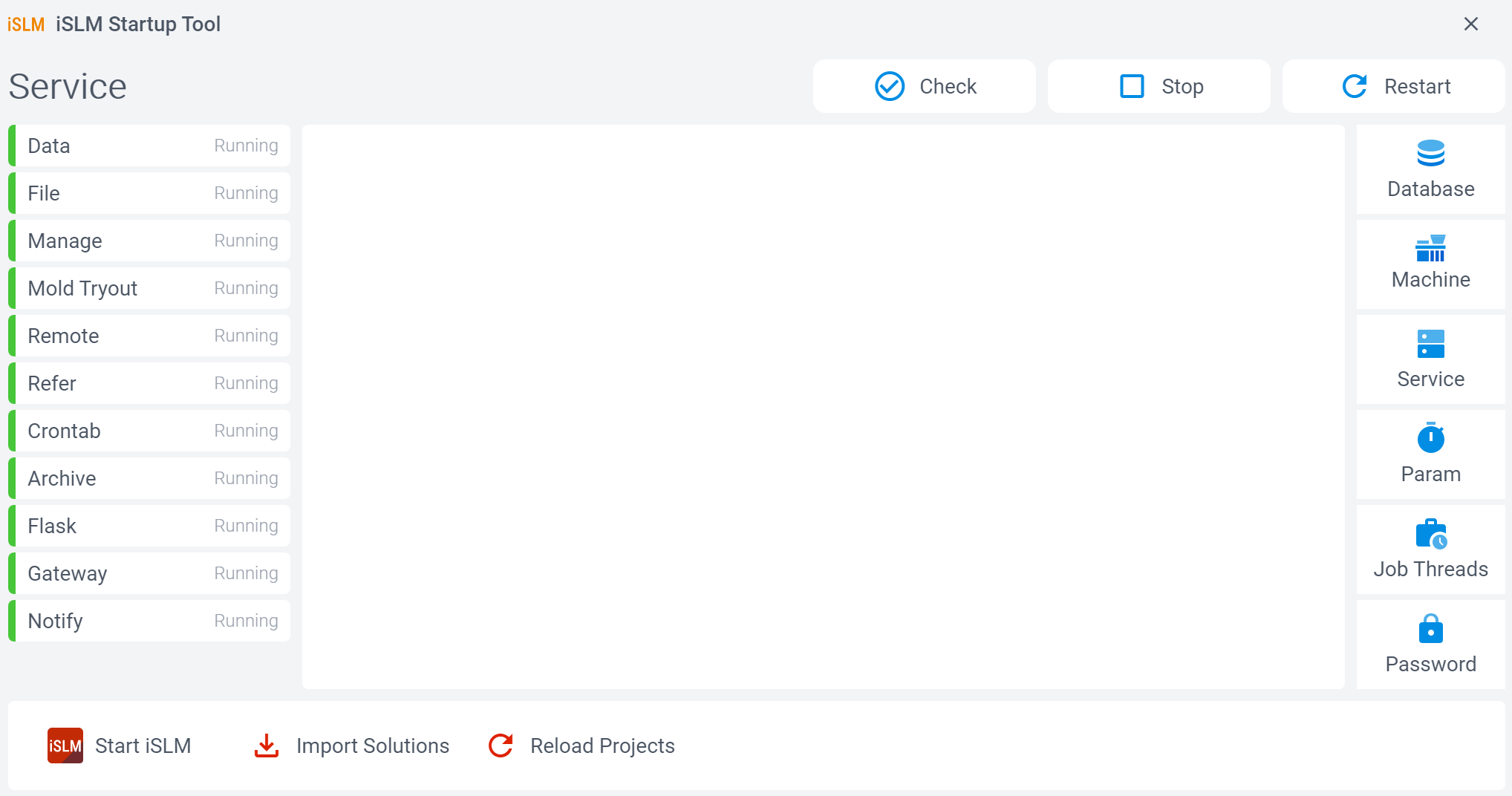

當完成安裝後,電腦桌面會新增開啟網頁的捷徑;另一方面,在自動開啟的 iSLM Startup Tool 中點擊 Start 鍵,即可啟動 iSLM – Personal Mode 服務。

另外,也可在 iSLM Startup Tool 中設定新密碼,設定完成後,即可於登入頁面中輸入預設帳號及設定後的新密碼。
設定路徑為: iSLM Startup Tool > Password
