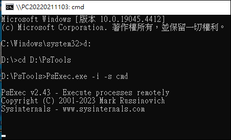

1. 透過 Microsoft 的 PSTool 將 System 身分掛載網路硬碟
-下載連結: PsExec – Sysinternals | Microsoft Learn
2. 下載並解壓縮後以 管理員身分 使用命令提示字元執行程式,即可使用 System 身分開啟「命令提示字元」的新視窗
PsExec.exe –i -s cmd
RE: iSLM 綁定網路資料夾後,無法成功同步專案資料
3. 在開啟的 cmd 中可使用 whoami 確認是否為 System 身分

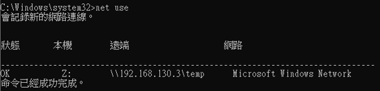

5. 使用以下指令確認是否有正常掛載硬碟
net use
