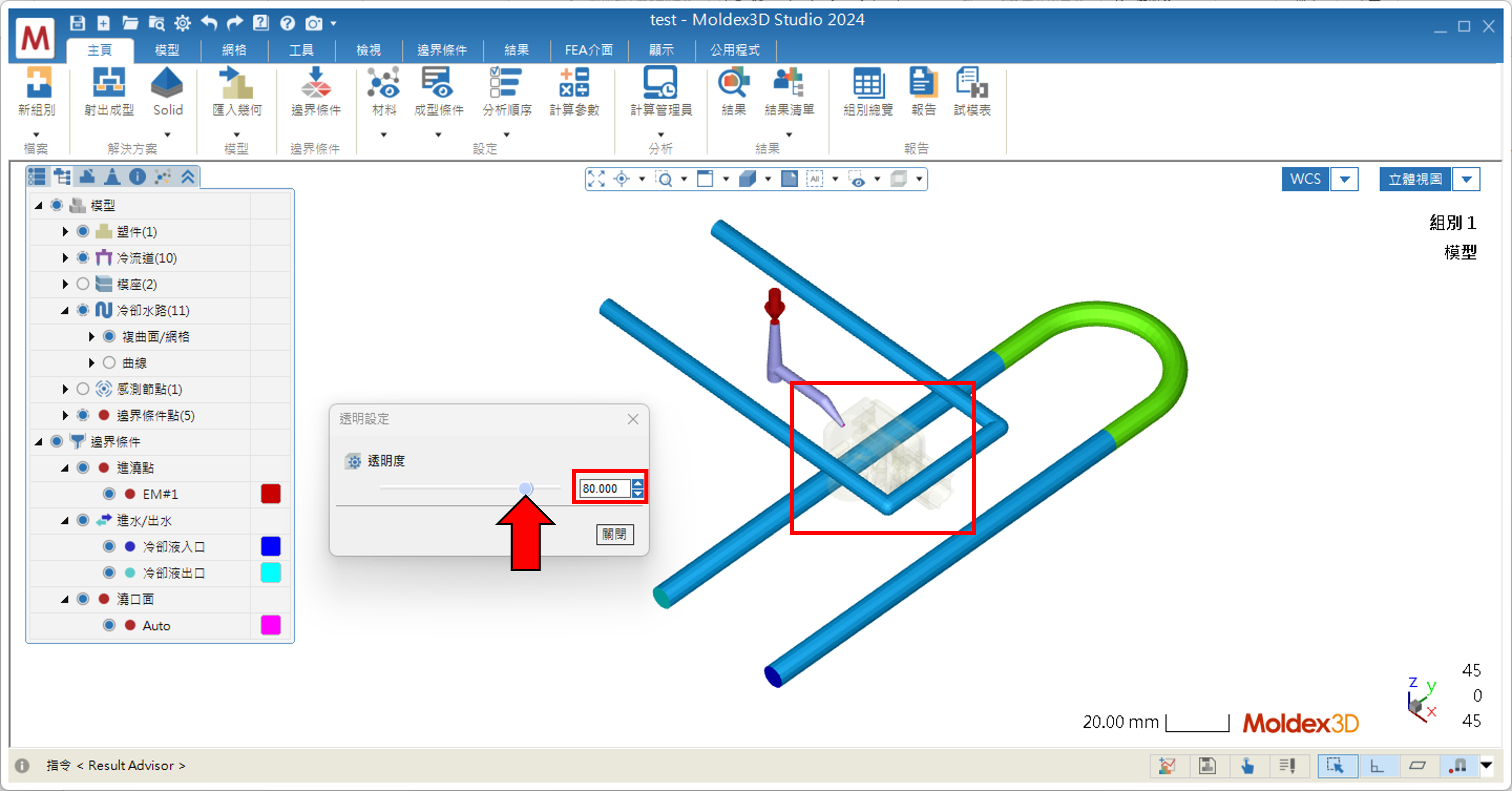

我直接把整個3D模具圖匯入到Studio,在檢視冷卻水路配置時,想要把模塊物件變透明,以利方便檢視水路是怎麼走,以及繪製出線段水路。請問Studio有工具或指令能把物件變成透明嗎?

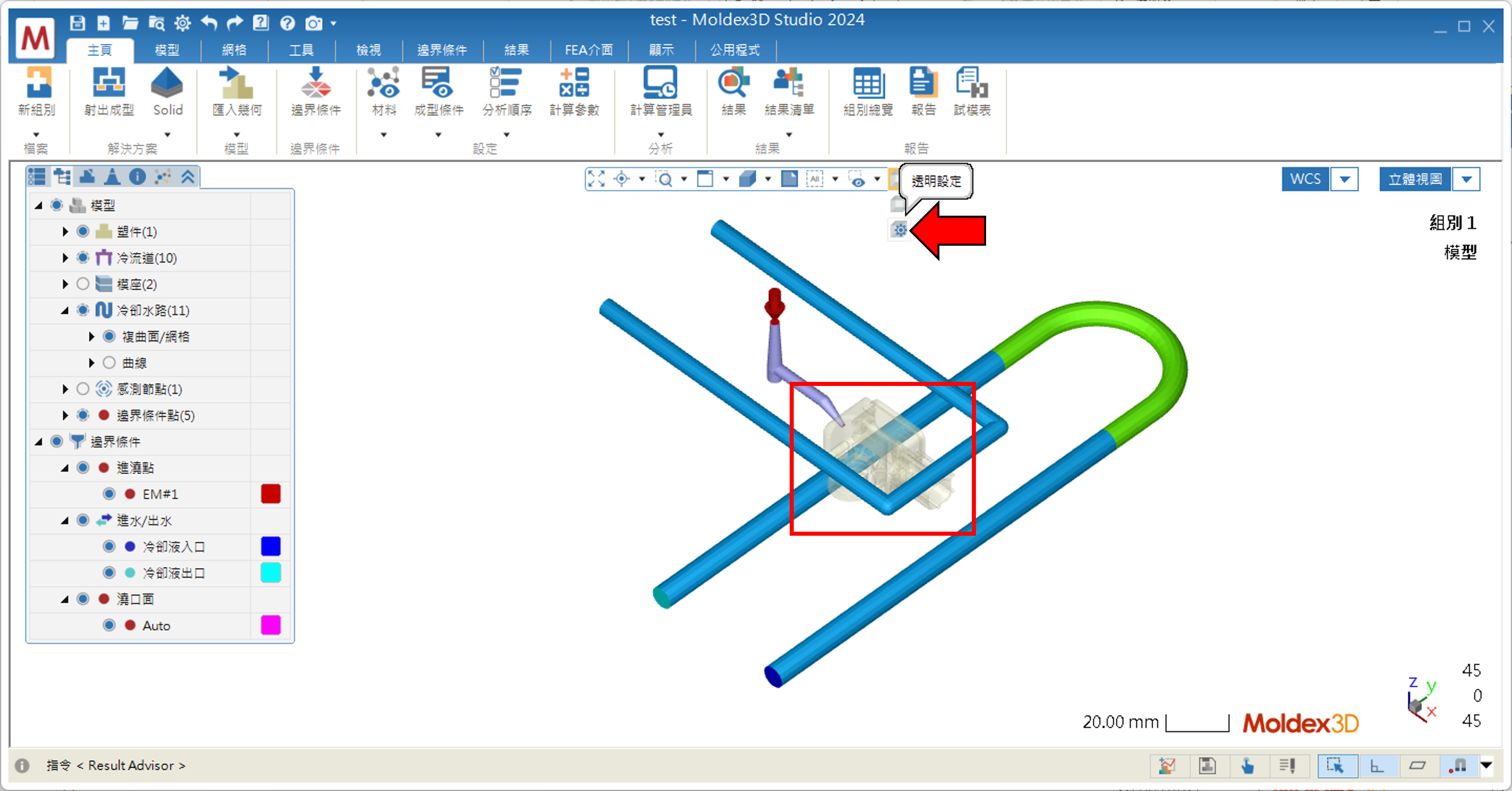

Studio選取物件透明指令操作步驟如下:
1.Studio中間工具找到「顯示透明」圖示的功能,如紅色箭頭位置

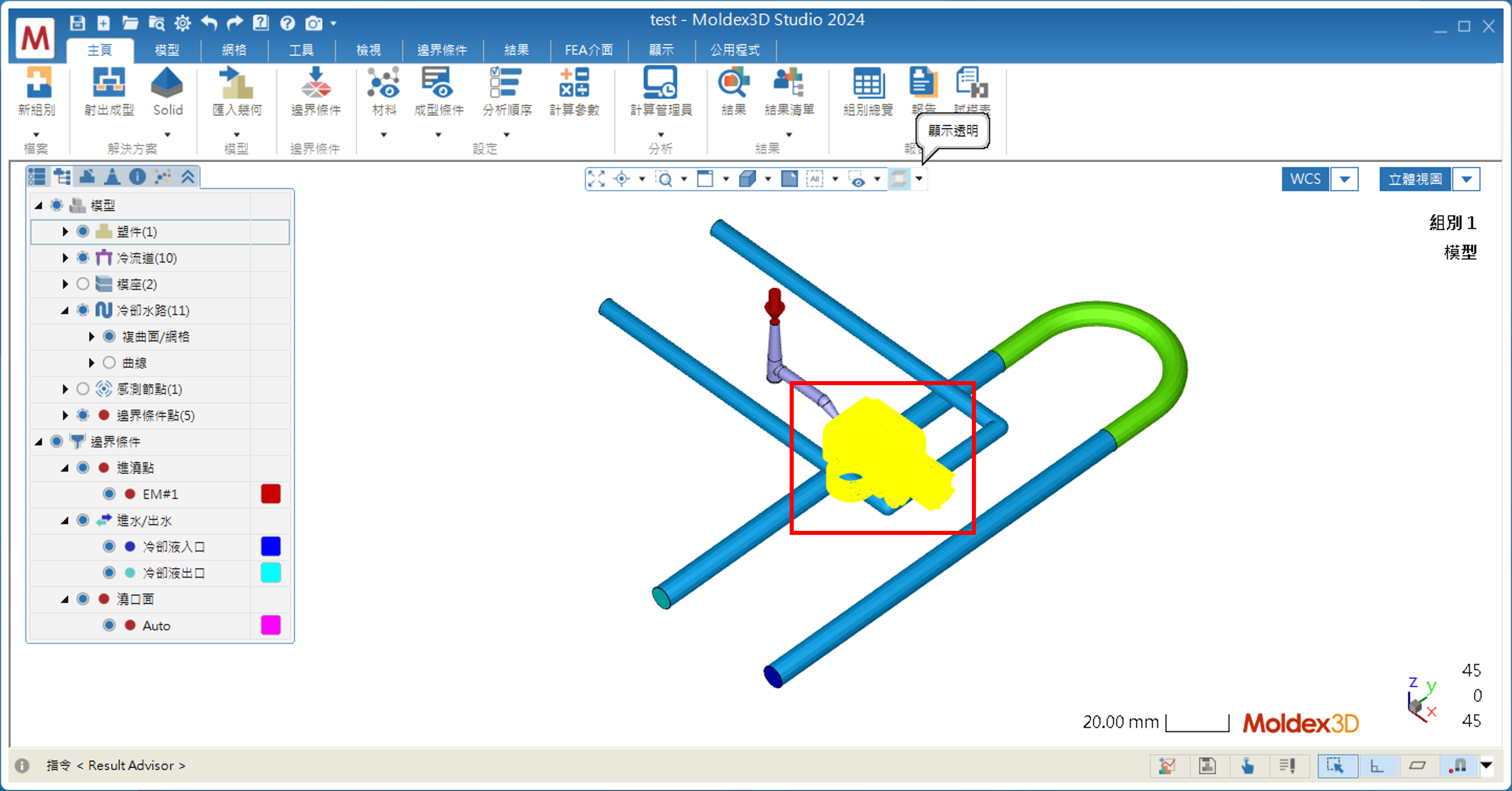

RE: 請問Studio有工具或指令能把物件變成透明嗎?
2.該物件呈現黃色顯示

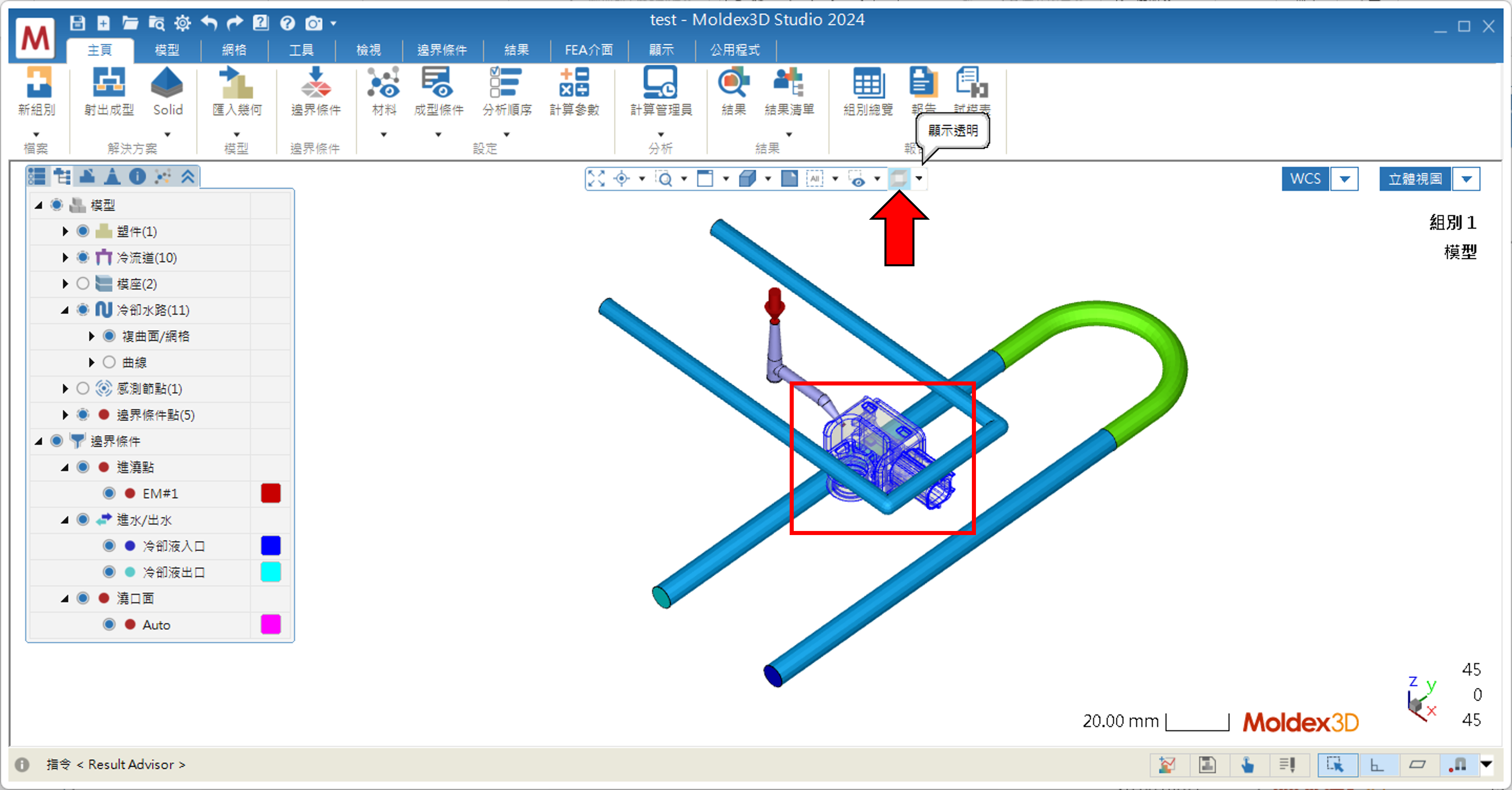

3.如圖紅色箭頭位置,滑鼠左鍵一下「顯示透明」圖示,即可看到物件變成透明顯示

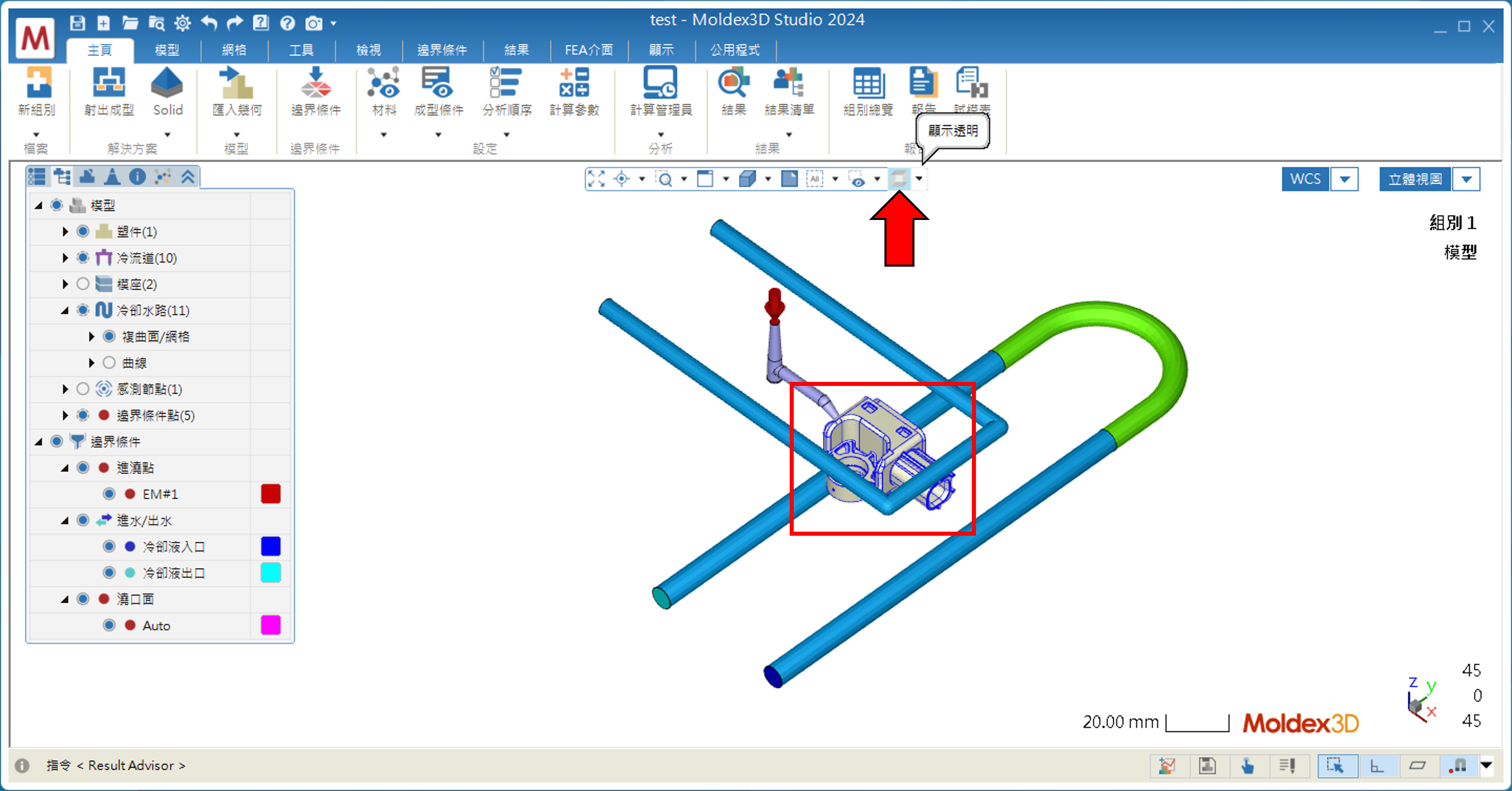

4.再按一下「顯示透明」圖示即可取消物件的透明顯示

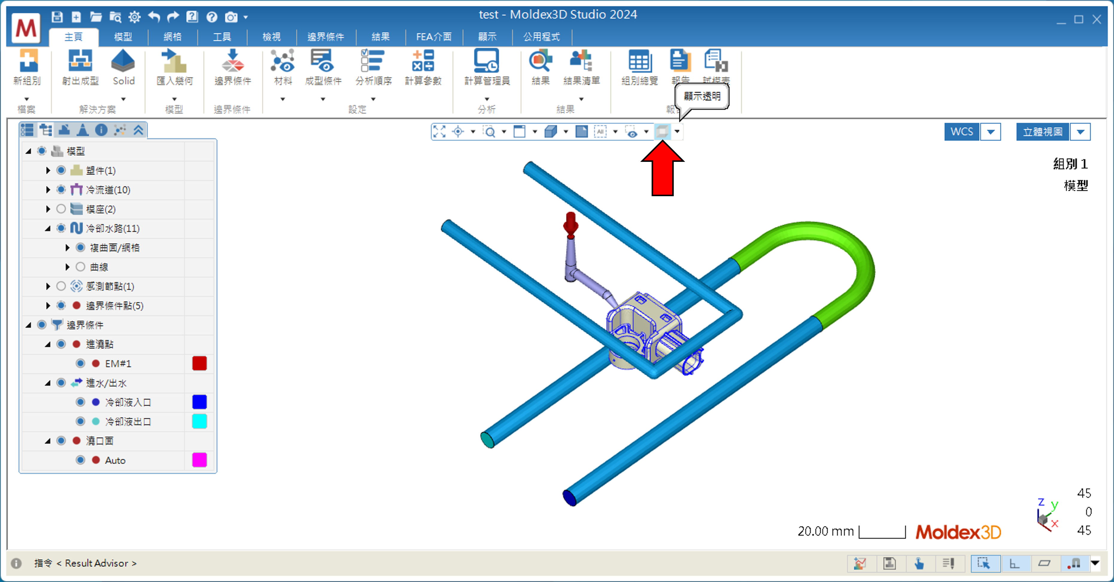

5.選取任何物件,按下「顯示透明」圖示,則所有物件同時變成透明顯示
6.「顯示透明」圖示右邊三角形下拉,可以看到「透明設定」圖示開啟控制透明度

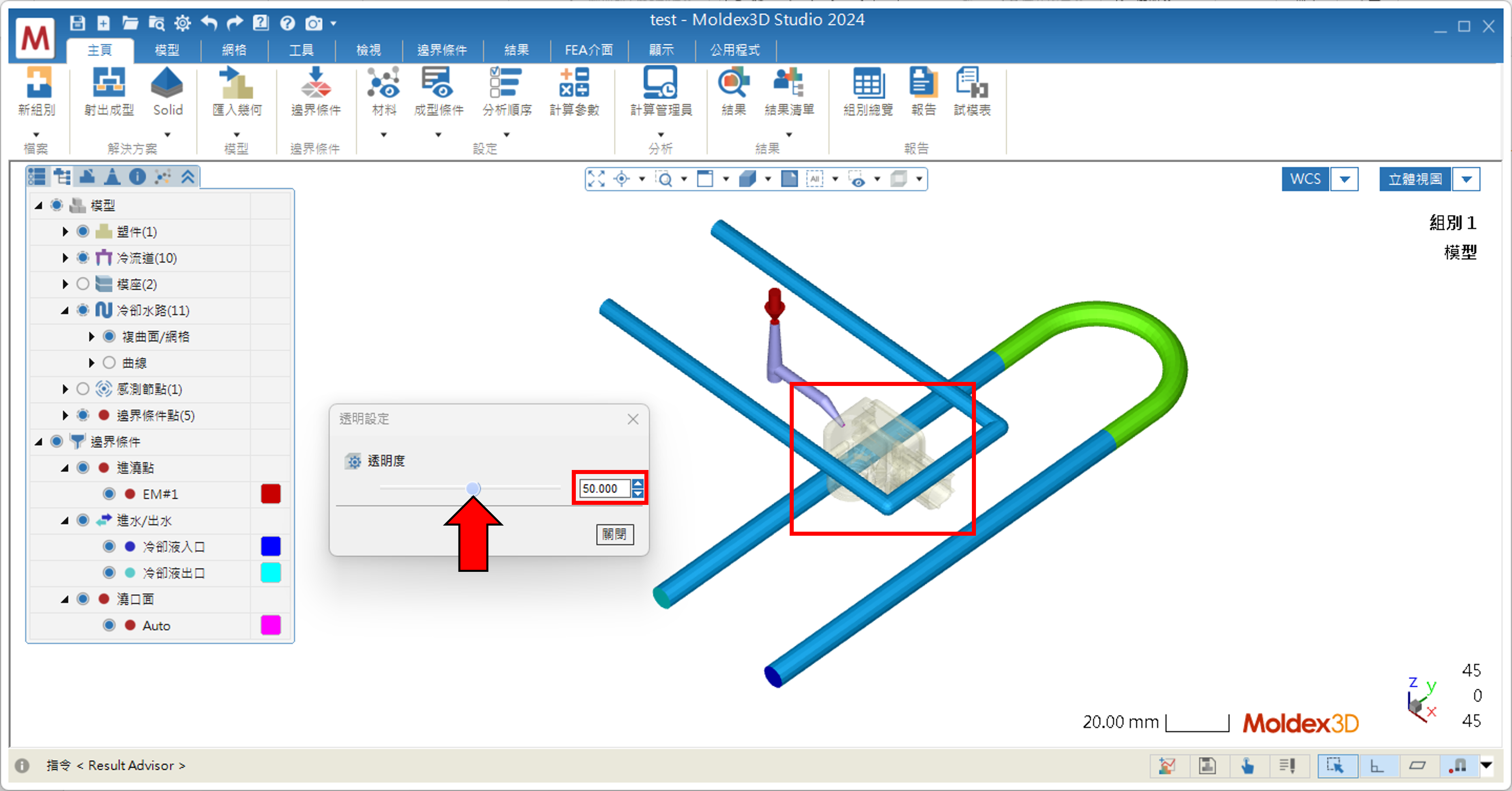

7. 跳出「透明設定」小視窗控制透明度高低數值越大,透明程度越高
8.數值50調高到80件透明程度
