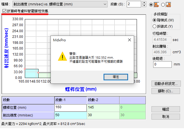

加工機台設定FANUC-S-2000i300B-STD-56 ,計量位置建議在182mm,如下圖顯示
RE: 計量位置建議問題?
但實際位置設定160mm,保壓殘量位置在5.5mm,如下圖
RE: 計量位置建議問題?
計量位置落差20mm,我應該參照建議位置設定計量?
還是實際跑出來的位置來調整?

Hi 嘉偉
1. 您第一張圖的顯示通知因為有考慮到材料的壓縮性,而不同的材料壓縮比並不相同,但這個量測較為複雜
所以在軟體內是用較大的壓縮比去涵蓋所有材料。
若您將考慮壓縮比取消勾選可以發現設定值就會小於180mm了(參考下圖)
2.現場若已經確認160mm的這個位置可以射飽的話,建議用現場值
