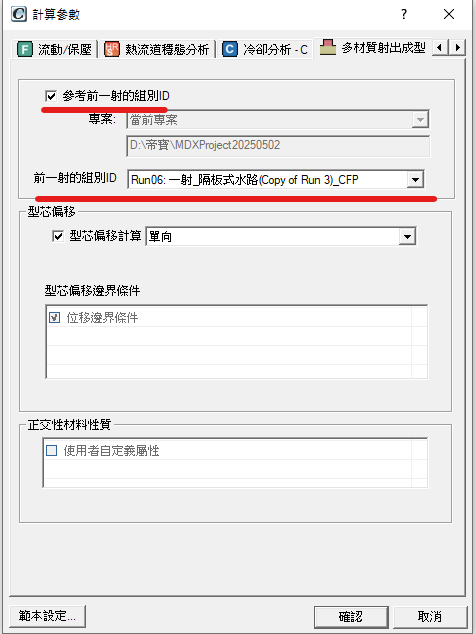

- 參考前一組的組別ID,請 選擇一射的組別
- 若要計算型芯偏移則要多勾選型芯偏移計算,由於嵌件多出來的部分會在二射模具內被固定,故需在嵌件的節點設定固定拘束(X、Y、Z位移=0)
- 如圖一所示

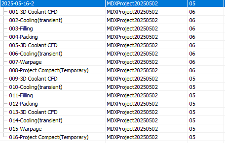

- 二射可直接提交計算,計算管理員內會將一射的分析順序一併提交,如圖二

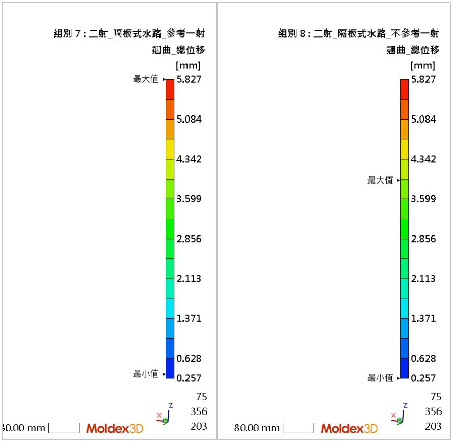

下圖為兩組結果分別為參考一射、不參考一射,可以發現總位移有所差異
