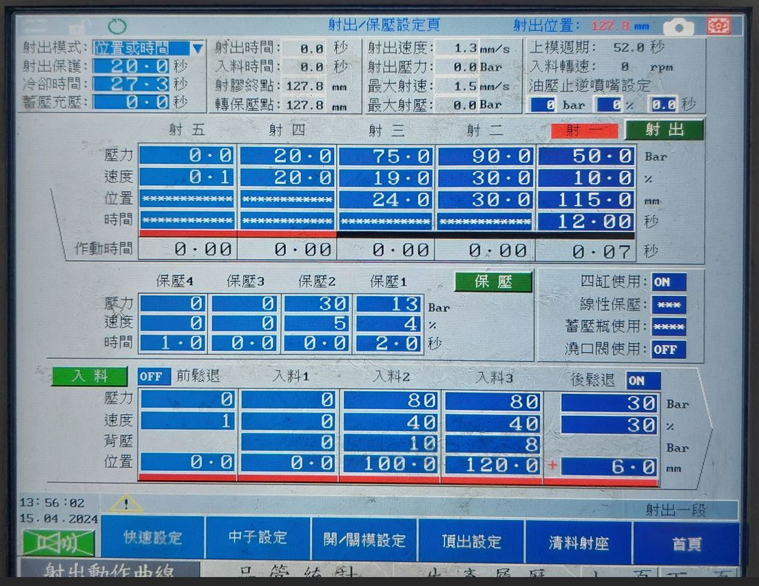

RE: 如何將現場射出機射出壓力單位為bar的設定值輸入到分析成行條件中
部分使用者會直接將射出壓力設定值(bar)除以10.2換算為MPa進行分析成行條件的設定,但發現換算MPa後的數值都非常小

射出機射出壓力單位若為bar的設定,此指得是系統壓力,而不是螺桿的射出壓力,所以不能直接作單位換算
使用者必須先確認射出機的 “最高系統壓力”,再以 “射出壓力設定值” 除以 “最高系統壓力” 換算得到百分比,將此百分比值輸入到分析成行條件中
使用者也可以到射出機前,直接確認射出壓力欄位 “可輸入的最大值” ,再以 “射出壓力設定值” 除以 “可輸入的最大值” 換算得到百分比,將此百分比值輸入到分析成行條件中
例如射出機射出壓力設定為50bar,可輸入最大值(最高系統壓力)為140bar,則50/140*100%=35.71%,分析成型條件中射出壓力種類選擇為%,並輸入35.71
RE: 如何將現場射出機射出壓力單位為bar的設定值輸入到分析成行條件中射出機設定畫面
