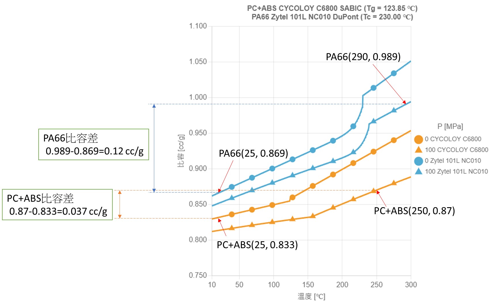

材料特性中會影響翹曲的主要是比容(PVT),完整名稱為比容積,也就是在單位克重下隨著溫度和壓力的容積變化,單位是cc/g,塑料的比容或密度是相狀態、溫度、壓力等的函數,比容是為密度的倒數。
在比容曲線上,材料從高溫高壓到常溫常壓的體積變化率,即為比容差。在相同壓力下,比容差越大,表示收縮越大。
以PC+ABS C6800和PA66 101L兩支材料的比容曲線比較,如下圖所示。
PA66比容差 0.989-0.869=0.12 cc/g
PC+ABS比容差 0.87-0.833=0.037 cc/g
因此,PA66的收縮會大於PC+ABS,所以PA66翹曲會較大。

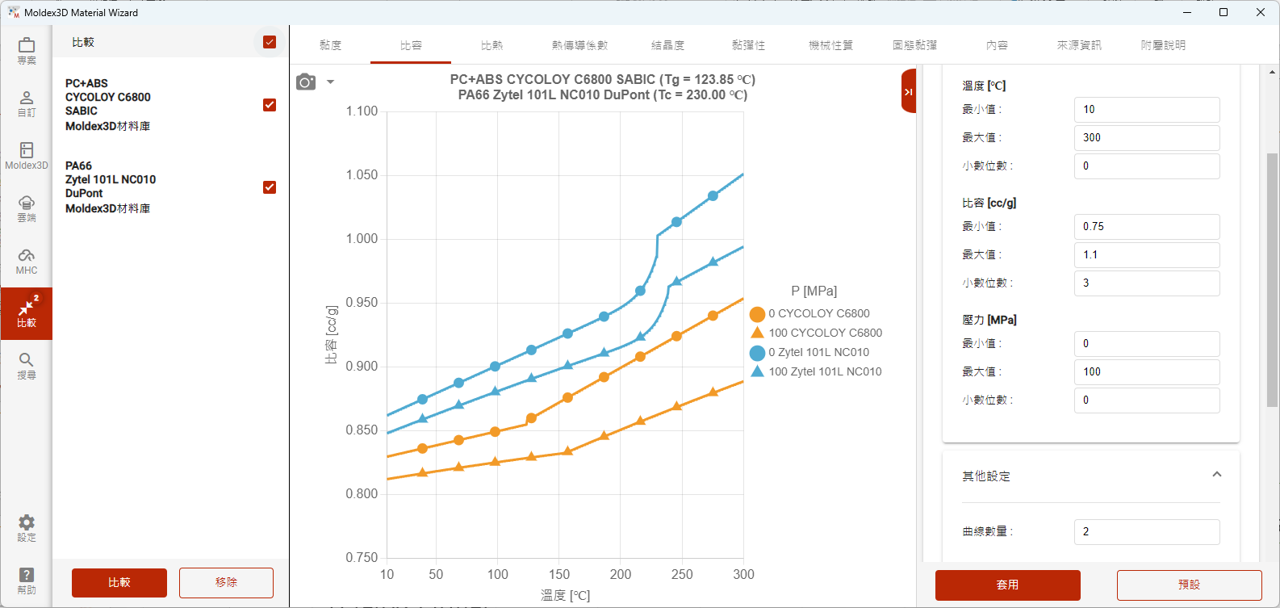

在材料精靈,比容曲線比較的操作如下:
1.將兩支材料加到比較功能,進到曲線設定
RE: 使用兩種材料,A料翹曲低、B料翹曲高,請問能否從材料的哪一項特性可以解釋呢?

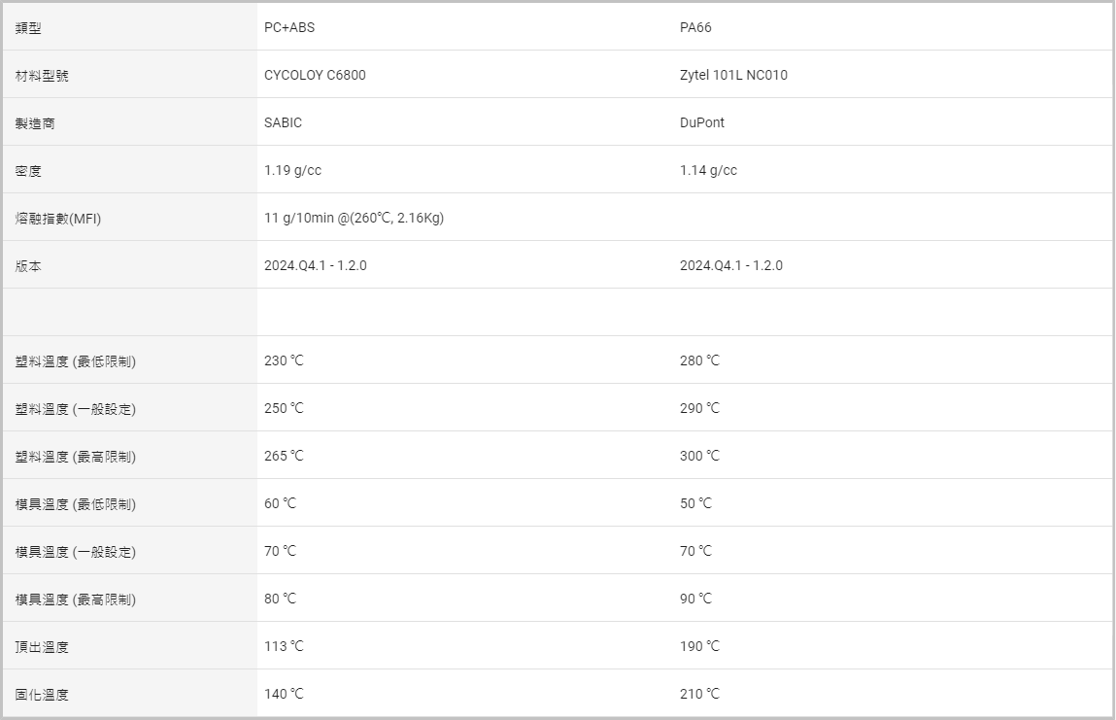

2.到加工內容檢視兩支材料料溫(一般設定),PC+ABS料溫250度,PA66料溫290度

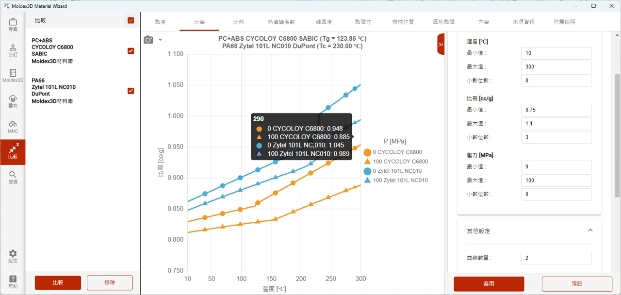

3.到比容曲線,找高溫高壓狀態下比容值。
固定壓力100MPa,檢視PC+ABS C6800在溫度250度,比容為0.87cc/g
固定壓力100MPa,檢視PA66 101L在溫度290度,比容為0.989cc/g

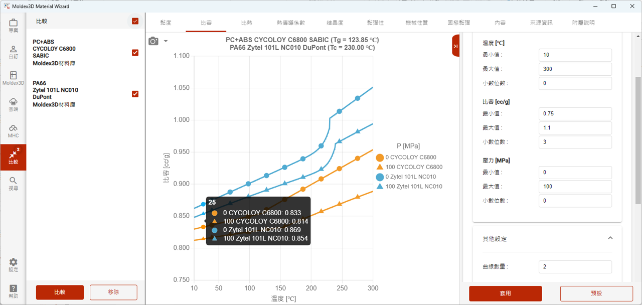

4.接著找常溫常壓狀態下比容值。
在固定壓力0MPa、溫度25度,檢視PC+ABS C6800比容為0.833cc/g;檢視PA66 101L比容為0.869cc/g
